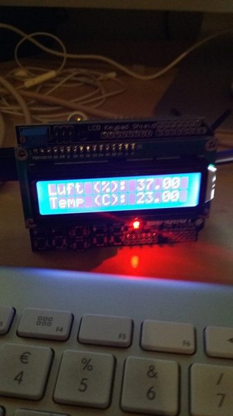

Hej alla glada Arduino användare, jag är ganska nyfiken och har samlat på mig lite olika kort men aldrig haft tiden att göra något vettigt. Har typ kopplat in en display och visat temperatur. Jag kommer följa tråden och se vilka projekt som diskuteras. Väl mött på vägarna. 10405381_10152637788600000_4723736778545703225_n.jpg

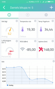

Jag har börjat intressera mig för Arduino samt Domoticz som ett verktyg för att övervaka o styra husbilen och även hemmet när vi är ute o åker med husbilen. Finns det några fler som är intresserade av detta och känner för att hjälpas åt med att utveckla detta så vore det trevligt om ni hörde av er i denna tråd eller direkt till mig.
Jag funderar nu på en övervakningslösning för husbilen men vet inte riktigt vad jag vill övervaka. Kanske rörelse vid utsidan av bilens dörrar eller rörelse inne i husbilen när man själv är ute?? Tacksam för förslag. Har tidigare byggt en våg med temperatursensorer där en Wemos D1 mini Pro (ESP8266) är hjärnan. Vågen används för att övervaka en bikupa under sommaren när vi är ute med husbilen. Den sänder realtidsdata via en MQTT-broker och vidare till min mobil. Det går också att sätta triggers om något gränsvärde överskrids. Sms-larm och/eller mail går då till mobilen.
