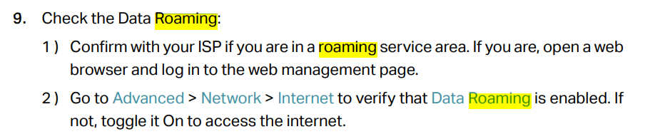

Om du ansluter med din telefon till din routers Wifi-nätverk (inte bara stänga ner internetdelning/hotspot) - då skall du skriva http:// tplinkmodem.net/ (utan mellanslag) för att komma till inloggningsidan för routern. Det ska fungera att skriva http://192.168.1.1 också.
Då kommer din inloggningssida upp till routern - ange användarnamn och lösenord, och klicka på logga in.
Därefter skall du göra som det står nedan, under punkt 2 (punkt 1 har du redan gjort, såg jag)
Routern är grundinställd, så att den inte fungerar utomlands. Det måste man ändra själv, enligt ovan.
Antagligen för att det skulle bli rätt dyrt att surfa i tex Schweiz utan att man vet om det.
Hela manualen för routern hittar du här: Download for Archer MR600 | TP-Link Sweden
