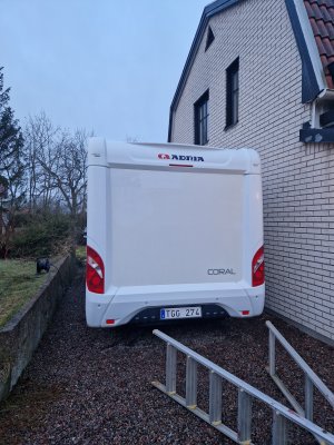

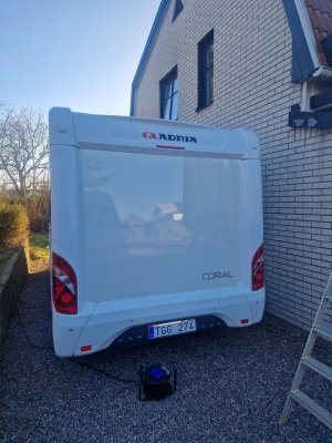

Japp, mycket bättre men helt kritvitt blir det aldrig, tror aldrig dom varit helt vita heller..bildelen är ju fiats egna lack och dörren verka vara någon vit vinyl. Avsevärt mycket snyggare blev det iallafall. Väldigt nöjd med våran.. Kanonbil:msn_thumbup:
Se före/efterbilder, på första bilden hade jag börjat polera en bit i vänstra övre hörnet.
    2,3 MB · Visningar: 75
    2 MB · Visningar: 75

Har ena sidan och bildelen kvar.. Har väl hållt på 2 arbetsdagar ungefär. Varit iväg och jobbat mycket och en del trädgårdsprojekt har kommit i vägen men nu är det dags att göra klart resten i de närmsta veckorna. La även polishangel master sealant vax efteråt. Det är värt mödan :msn_thumbup:
Har använt scholl concept s0 heavy cut med hård skumtrissan sen scholl s2 black med mediumhård skumtrissa efteråt.
S0 är som grovt, ungefär som våtslip så det ska man vara försiktig med.
Jag har köpt allt på streetpower rekond.
Polermaskin är en ocillerande 125mm maskin ifrån Clas ohlson:)
