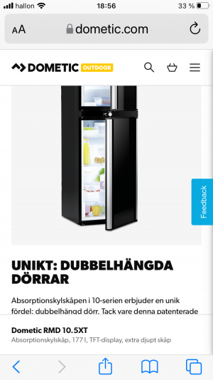

Jag ska byta ut vårat kylskåp i husbilen som i dag har ett Absorptionskylskåp. Nu till frågan ska man ta ett liknande. Eller ska man ta ett kompressordriven kylskåp. Är ingen stor frikampare så gasen klarar jag mig utan. Hur skulle ni tänka. Vilken är att föredra. Absorptionskylskåp eller kompressorskåp.

Tack för dom kloka svaren. Kylskåpet är beställt.
