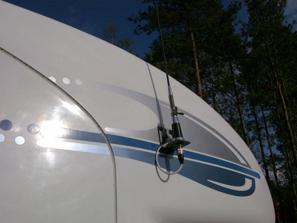

Sv: 27mhz eller PMR Radio
Hei!
På husbiler er det nok best å benytte antenne med internt jordplan, antennen bør stå så høyt som mulig, og da er det ofte vanskelig å få til jordingen.
Hos meg sitter antennen fast i holder som er skrudd rett i glassfibern.
Husker ikke hvor jeg kjøpte antennen, men den er altså velegnet for endamålet.
Ser slik ut:
Mvh Kangas

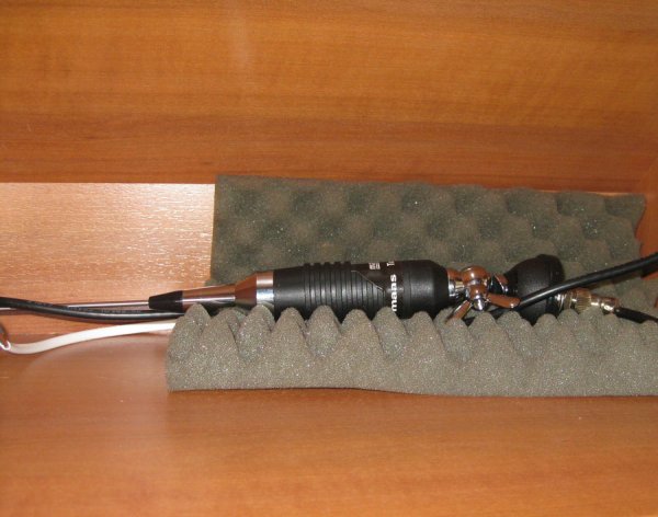

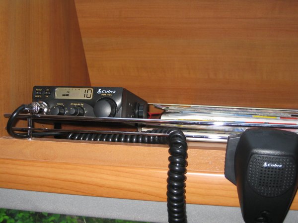

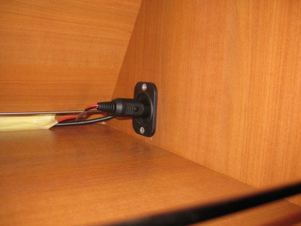

Helgen gick i radiomonteringens tecken.
Kjelle & jag monterade 27 mhz radion i våra husbilar.
För att slippa montera antennen i skärmen på bilen, testade vi med att lägga antennen
längst fram i husbilen ovanför förarplatsen.
Antennen går parallelt med husbilen på tvären.
Genom facket på höger sida över till och genom facket på andra (vänstra) sidan.
Drog fram ström till ett Cigg uttag och drog samtidigt en grov chassie/jordkabel till
- polen på bodelsbatteriet.
Tror nog att detta kommer att fungera till belåtenhet.
Fick in långtradare som pratade en bra bit bort från parkering hemma, så det bådar ju gott.
Bifogar lite bilder.
Ha det gott!

F.d. 3297
Ja,
ni kommer snabbt att lära er att en mottagare är betydligt "snällare" vad gäller antenn-
krav. Vanligtvis räcker det med vanlig "sprängtråd" kopplad till antennkontaktens mittdel.
Sändare är betydligt "grinigare" vad gäller antenn. Det SKA vara rätt längd och antennen
får inte ha något "olämpligt" (läs: jordade metallföremål) i närheten."
"Grinigheten" visar sig som s.k. < Standing Wave Ratio > (Stående VågFörhållande).
Vid för höga SWR-värden mördas vanligtvis sändarens sista transistor
"snabbt, effektivt och hänsynslöst"!
Genom att koppla ett s.k. "SWR-instrument" direkt mellan station och antennkabel
kan man avläsa aktuellt SWR-värde och, genom förlängning eller förkortning av
antennelementet, "trimma in" antennen till bästa SWR-värde (1:1 !).
Kort och gott.
mottagarantenn kan placeras var om helst,
sändarantenn MÅSTE utanför bilkroppen! :oops:
Lycka till!
