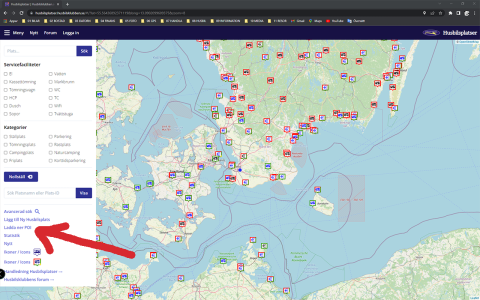

I menyn på Husbilsplatser väljer jag "Ladda ner POI"

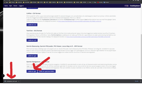

Jag väljer alternativet "Ladda ner gpi"
I nedre vänstra hörnet visas att filen laddats ner och den finns mappen Nerladdat på datorn

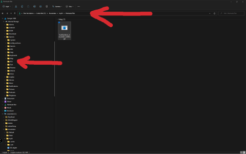

Nu måste GPS:en anslutas till datorn
Öppna sökvägen: Camper 1090 - Internal Storage - Garmin - POI
Dra sedan GPI-filen som liger i mappen "Hämtade Filer" till mappen POI

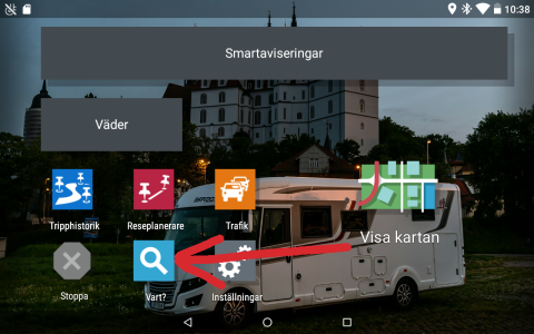

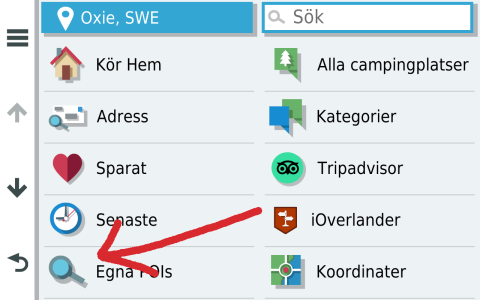

Starta GPS:en igen och välj "Vart?"

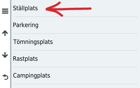

I menyn välj Egna POIs
Här väljer jag exempelvis alternativet "Ställplats"

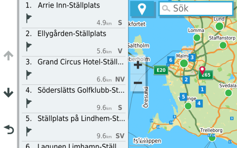

Och då dyker de närmaste platserna upp i lista och på karta
