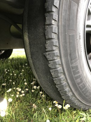

Bilprovningen är noga med däck vad gäller sprickor och liknande. Ålder kan man nog inte ge sig på då det är väldigt olika vad gäller tillverkare och kvalitet. Det där att täcka för mot sol kanske inte är så dumt i sammanhanget?
Jag la slitbanan på Öland med buller och bång! 4,5t bil.

Läste att lufttrycket var 5,5 kg innan ni reste iväg.
Jag anser att det är alldeles för mycket.
En solig och varm dag när ni ligger och kör i 90 km/tim stiger temperaturen i däcken en hel del och därmed också trycket.
Inte ovanligt att trycket i det läget ökar till 6,5 kg.
Med det höga trycket ökar risken för separation eller ”explosion”
Dessutom är det inte särskilt bekvämt att åka med för högt luftryck.
Mitt råd är max 4,5 kg på kalla däck. Det kommer att öka till 5,5 kg när du kör.

För komforten skulle jag också sänka trycket framförallt i framdäcken, när det gäller det kalla däcktrycket så är det beräknat att det ska öka i värmen och det finns stora marginaler för det, ingen fara! Med ett lägre tryck så ökar knådningen av däcket och därmed värmeutvecklingen så risken att däcket skadas är större vid lägre däcktryck. Lagom tryck är ju bäst, lite för lågt tryck kan gå illa men lite för högt så är det komforten som blir lidande och däcken går oftast väldigt länge.

Det är viktigt att ha rätt förutsättningar
Alla angivelser är baserat på tryck i kalla däck
Continentals databok gäller för alla fabrikat
Jag har enligt dessa tabeller
Fram 1 900 kg 3,5 bar
Bak 2440 kg 5,3 bar

Angående däckstryck som en del av er har haft synpunkter på.
Jag läser på Michelins hemsida:
"MICHELIN rekommenderar husbilsdäck: CP-märka däck.
För CP-däck som monteras på husbilar ger ETRTO följande råd:
● På bakaxeln: däcktryck för husbilar ska vara 5,5 bar (80 psi). Däckets högsta lastkapacitet måste respekteras.
(Observera att en metallklämma i valvet eller en särskilt gummiventil för högt tryck krävs över 4,5 bar (65 psi)).
● På framaxeln: se tillverkarens rekommendationer på fordonet och/eller i handboken."
Det kan väl inte vara tydligare från tillverkaren. Däckstryck mäts alltid på kalla däck.

Har man lägre lufttryck är risken bra mycket större att däcken går varma eftersom gummit rör sig mer. Själva har vi valt att fylla däcken med Nitrogen. 5 resp. 5,5 bar. Då påverkas inte trycket av temperatur.
Även med nitrogen eller kvävgas på svenska, får du tryckvariationer, jag skulle inte lägga en krona på detta, om jag hade en racerbil eller flygplan men inte annars.

Men är det inte vattenånga som ställer till det med markant ökat däcktryck vid varma däck? I så fall är det kanske så att nitrogenet är torrare som gör det?
Har för mig att jag läst något sådant men vet inte om det bara är försäljarsnack eller fakta.
Dom som känner till Gaslagarna vet att när en gas i ett inneslutet utrymme värms upp ökar trycket. Oavsett vilken gas är ökningen lika
Vi som inte känner till dessa lagar litar på experterna
