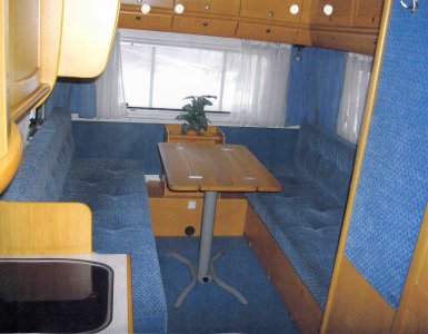

Det finns ett hål under bordet. Men om det sitter där Du menar , då tvivlar och undrar jag om det är detta hålet ? Det ser mer ut som ett cirkulationshål för värme / luft. Jag ska kolla om det finns någon ventil/kran där. Återkommer när jag har sett hur det är.

Göran !
Nej,det där är som du skriver ett ventilationshål.Då är det inte som på vår bil. Jag har inte fler tips ,ledsen.

På den ventilen du har på bilden ser det ut som att du har en truma värmare. Den är luftburen.
Eftersom trådskaparen i sitt första inlägg anger modellbeteckningen på värmepannan (Alde vattenburen värme. 3000.945 mod.), får vi nog anta att han inte har en Truma-värmare.
