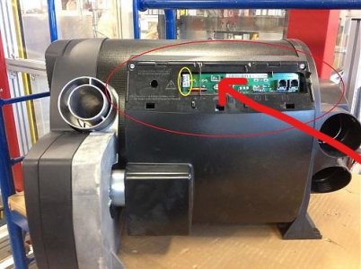

Då blir det till å kolla säkringar som går till Truman. Styrpanelen har ingen egen säkring. Så kolla på EBL + kolla på Truman, där pilen är
