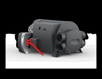

Testade Truman på gas efter vinterns stillastånde, och tycker att varmblåset inte är som det brukar vara. På 5an är det knappt att det går att känna luften som strömmar ut. Verkar som fläkten som skall blåsa ut värmen, inte är ok. Finns det någon säkring för den som felar, eller vad annars?

Truman svagaste del är cirkulations fläkten. Försök att komma åt den. Kolla sen om den snurrar lätt. Är där den röda pilen är på bilden
Är säkringen sönder så startar Truman inte alls. Och är cirkulations fläkten trasig. Så går det läsa ut av felkoder från Truman
