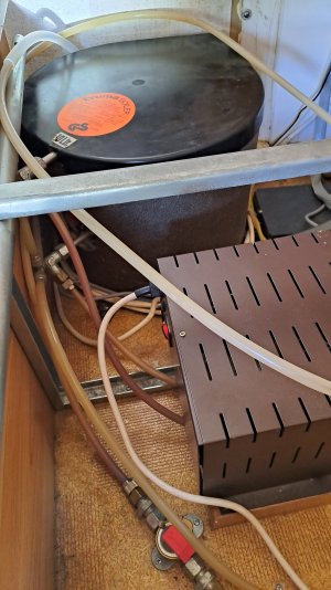

Truma Boiler 1988 i en Burstner 610 1988 Fiat ducato Burstner610 1988 pumpen går gör fullt hör ett litet skvalp i vamvattenbereraden
Men mycket dåligt tryck i kranarna. Kommer trycket först när boiler tanken är full även kallt? Är ny på detta och la i en dränkbar pump för original tryckpumpen gick bara ibland. Någon med erfarenhet och nyttiga tips? Måste beredaren gå på 220? Gör knappen lyser inte rött med 12v. Tack på förhand. Anders

Hejsan, om nu allt är ok. med slangar, stängda tömningskranar och den utbytta pumpen, men det ändå uppför sig underligt och det bara kommer lite vatten så kan det ev. vara så att plus och minus är kopplat fel till pumpen. Det låter kanske lite underligt men konstruktionen på dränkpumparna och deras glesa impellerkonstruktion funkar/pumpar faktiskt men lite dåligt även om motorn går baklänges.
Kolla/mät det först i alla fall......... Färgerna på kablar i äldre husbilar är inget att gå efter, om man ex. satsar på rött som plus går man ofta på en nitlott.
M.v.h. JANKRO.

Hej Jankro tack för dina svar, du som är insatt i detta. Undrar om nu min tryckpump går igång kan jag dra slangarna förbi varmvattenberedaren och direkt till kranarna för det verkar inte gå annars då varmvattenberedaren blockerar kallt vatten ut? Mvh Anders
