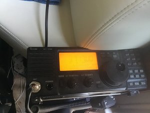

Här är en bild på min fast installerade IC 718. I vännernas bilar sitter IC7100, IC706, Yaesu mfl.

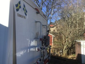

”Kastantenn” har sin plats men vi har oxå andra lösningar. Längst fram på biltaket sitter diskreta pinnar för 70cm och 2 meter. På bilden syns en bilantenn med spole för 80 meter. Där syns även en grå burk, en automatisk avstämmare. När vi står still så kan vi ansluta lämplig tråd för att få en riktigt bra antenn. I garaget finns med några dipolantenner och en 10 meters glasfibermast... Dessutom kör vi via modem när vi vill fjärrstyra våra hemmastationer...

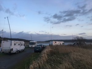

Husbilarna nedan samlades i november 2017 för lite antenntester.
Vi har haft många äventyr, senast i Augusti då vi var 6 husbilar som besökte Lofoten. Mer info hittar du på SSA.se.
