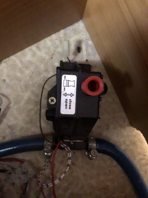

Ibland töms vattentanken på min nya bil
Det sitter en ventil bredvid pannan som man måste dra upp för att stoppa flödet ut
Förre ägaren visste inte varför men vad kan det vara? Tror att det är nån säkerhetsventil
Men varför öppnar den ibland?

Hej! tycker att det låter som om det är fråstvakten som löser ut. Det är ju så att om husbilen står och det blir under noll ska en ventil öppna sig och tömma ut vattnet så det inte fryser. Men det är ju inte fråst nu, men det måste ju vara något fel på den väntilen.

Det brukar vara så att vakten löser ut även när spänningen försvinner, dvs när du stänger av 12V i bodelen så löser vakten ut.
Om den öppnar trots att strömmen varit påslagen hela tiden, och temperaturen är ok, så är det nog något fel på vakten.

Öppnar även om den blir strömlös.

Har likadan frostventil, den öppnar också ibland utan att jag vet orsaken.
Jag har satt ett hem i spåret på dem röda knappen, som då håller ventilen i stängt läge.
Men det gäller att komma ihåg att ta bort gemet när frostnätterna kommer.
