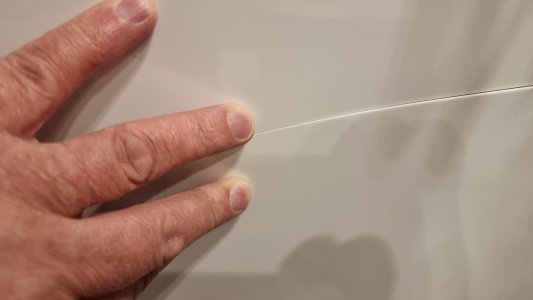

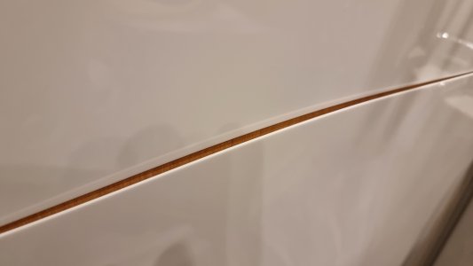

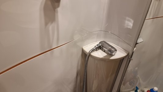

Husbilen är från 2008. Den har vart avställd och duschväggen har fått en diagonal spricka troligen av kyla.
Någon som har ett bra tips på hur man kan fixa detta.. funderar på limma bakom väggen via sprickan När man trycker ihop blir sprickan hårfin. Se bilder.
Tar gärna råd och tips.

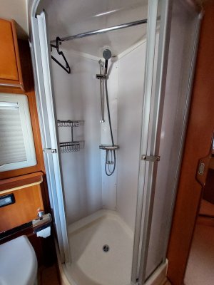

Bästa lösningen kanske är att ta bort det helt och ersätta med våtrumstapet, och samtidigt byta ut handfatet.

Jag hade liknande spricka i dushväggen.
Min lösning passar inte alla ;) , jag tog bort duschväggarna och mittdelen med originalkran.
Ersättningen blev mineritskiva och utanpå denna våtrumsmatta.
Jag passade samtidigt på att montera "hemma-dushblandare".
Den näst bästa modifiering jag utfört, efter stödben.

Limma först sen sätter du 5cm bred transparent PE-reparationstejp över ,den syns knappt, finns att köpa på typ Jula
Volvo100
49
Västerås
21652
Limmade liknande vägg med 10 cm spricka med Superlim/ cyanoakrylat osynlig fog som limmar på sekunder när du satt ihop delarna. Obs engångshandskar för att inte limma ihop fingrarna. Biltema har 0,5grams förpackningar

Ska kolla det föreslagna limmet.
Någon som vet om Smältlim funkar?

Tec-7 från ClasOhlsson eller MultiBond från Biltema skulle jag använt. Både limmar bra och tätar.

Hej. Jag skulle inte använda smältlim, den hårdnar med tiden och de andra förslag Du fått är bättre.

Tack för tipset
Gel snabblim och PE-reparationstape är inköpt.
Sen sätter jag dit en "midja" over lagningen. Frugan har hittat en fin som ser ut som flerfärgad mosaik. I helgen ska det limmas...
Tag gärna fler tips
Michael S gjorde en fin lösning med nya skivor på väggen och våtrumsmatta. Se bilder ovanför.
Tyvärr funkar det inte för oss då ena väggen är välvd i en mjuk böj. Någon som känner till böjbara väggskivor som tål vatten?

De allra flesta skivor går att "böja"... Kan man bara köra en sågklinga i skivan så kan du böja den...
Du sågar många spår i skivan men lämnar kvar ca 3 mm på djupet.... Ju närmre spåren är varandra ju mer kan du böja skivan...
Sen gör du en till och klistra dem tillsammans när du har fixerat skivan i rätt böj...
Klistra skivorna så spåren möter varandra... När limmet torkat så är böjen fixerad sen är det bara att såga till rätt mått och sen montera...
