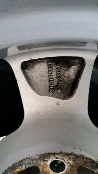

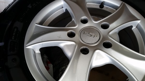

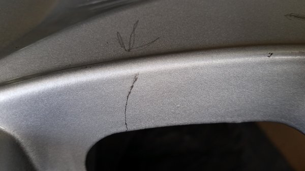

Kom hem efter en liten runda på 600 mil. Tvättar städar bilen. Speciellt fälgarna som var svarta av bromssot.
Ser en svart rand som inte ville gå bort i tvätten.
Det är en spricka! Vilken tur man har haft.
Dom skall klara 1400 kg
Så kolla era fälgar.

Bara att byta ut alla hjulskruvar och dra med rätt moment. Antar ca 160 Nm.

Bytte mina däck för drut en månad sedan. Det första jag gjorde var att lossa och dra med rätt moment.Dom var för hårt dragna.
OBS! kolla så att dina fälgar inte blivit spruckna bakomskruven.

Mycket bessynerligt...
Jag hade precis samma fälg på min HB. Men en av dem sprack precis likadant.
Jag fick nya fälgar av annan modell omgående...
Men eftersom det är exakt samma fälg så verkar det ju som undermålig produkt....

Varifrån fick du att det är billiga fälgar? De är anpassade på husbil. D.v.s. heavy work

Gäller det Alu-fälg eller stålfälg för på bilden ser man en av varje??

Om du kollar närmare så ser du att det endast är bilder på en alu-fälg. På två syns det tydligt & på den tredje bilden så ser man det på godstjockleken i bulthålet.

Har csp work fälgar,det visade sig efter ett par hundra mil att samtliga fälgar var spruckna en eker var helt av,urusel kvalite och helt livsfarliga att köra med,ser för övrigt som helt nya.
