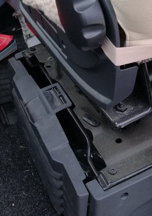

Vi har också problem med att rotera förarstolen, det finns en styrklack som lossat/gått sönder, har försökt få tag på via ÅF och fiat verkstad, ingen kan tyvärr fixa reservdel, vet ngn var man kan införskaffa en ny "styrklack"
    870,5 KB · Visningar: 165

Det kan hjälpa att dra fram eller bak stolen innan man roterar för att den skall gå fritt runt.
Eller fälla upp handstöden.
Dessa stolar som finns i de flesta husbilar är väl från någon tillverkare av just sådana. Har hört firmanamnet nån gång då det var tal om omklädning, men nu är det glömt. Där borde man kunna få fram reservdelar.
Att smörja brukar gör att den mesta mekaniken går lättare, men då måste man ju ta isär helt.
Smörja friktionsytor med fett, liksom längsgående skenor där stolen flyttas fram och tillbaka kan behöva lite fläsk.
Fråga runt bland vänner om någon har en 3d sskrivare, enkelt att göra en ny - bara rita av den som är hel

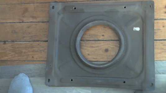

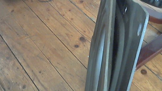

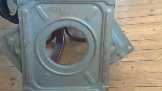

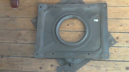

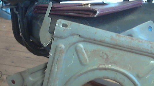

hej.
Har ett gammalt underede köpt på vestfaliafabriken utanför Flensburg. Till en Fiat 1986. Det är krans i mitten som den snurrar på. Fästen är i hörnen 39 cm x31 cm.
    168,3 KB · Visningar: 27
    139,7 KB · Visningar: 27
    138,4 KB · Visningar: 27
    136,6 KB · Visningar: 27
    125,5 KB · Visningar: 27

Plocka isär, tvätta bort gammal smörja och smörj om med nytt fett.
Men inte finns det väl kullager i dessa????
Roysan
Peter & Lorella
488
Täby
31686
Nej inte original, om jag minns rätt från det inlägg jag såg.
Men de hade bytt till det, istället för original-rullen.
Tror man skall använda sig av torrt smörjmedel, om man väljer att rengöra och smörja på nytt.
Fett samlar damm, och till slut blir det som "cement".
