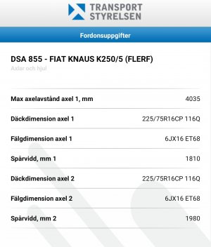

Någon som vet vad det är för bultmönster på Sunlight A72 2022 med Fiat Ducato chassi? 5/118 eller 5/130?

Får fram detta på min. Om du går in i appen Mina Fordon , men kanske inte de måtten du eftersöker?!
    170,4 KB · Visningar: 39
