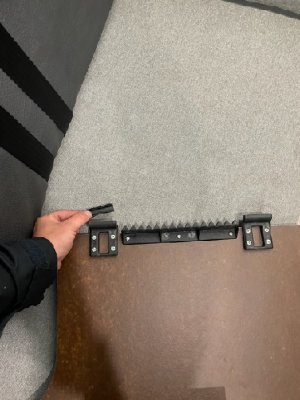

Har en SunLiving där ett fäste för bordet har spruckit. Bordet sitter på en skena med tänder som skall hålla det fast, se bilder. Min fråga är om någon har koll på var delar som passar kan köpas? Har sökt runt, men inte hittat något. Det måste finnas både bord och delar att köpa på något butik?232835576125650155.jpg

Jag hade något liknande i vår bil. Det gick inte sönder men jag höll på att bli vansinnig på det idiotiska systemet att bordets motsatta sida måste lyftas en hel del för att kunna skjuta skivan längs spåret. Det var ju så att det var först när bordet var färdigdukat och vi skulle sätta oss som vi kom på att bordet stod alldeles för långt in över soffan. Då var det så dags! Flytta bort allt för att kunna lyfta och skjuta skivan.
Jag demonterade och bytte till en rund skena eller rör med tillhörande bordshakar som vilade på röret med skjutreglar på undersidan som gjorde att skivan inte kunde lyftas av misstag. Nu räcker det att lyfta bordsbenet några millimeter från golvet så kan jag skjuta skivan dit jag vill, även med glasen fyllda och maten på bordet. En befrielse!

Ja, vansinnig konstruktion. Tyvärr är det mesta mer av ett dokskåp till sin konstruktion.
