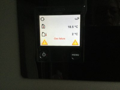

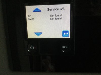

Vi har fått problem med vår Aldevärme. Följande har hänt: Tog slut med gasol i natt så det blev bråttom hem för bilen var kall. Hemma kopplade vi in elkabel och då går kylskåpet över på el men inte värmen. I displayen står det ”Gas failure” och det går inte att få bort felmeddelandet hur vi än ändrar från gasol till el. Cirkulationssymbolen lyser men pannan startar inte. Vi har provat att koppla in en ny gasolflaska och startat om X antal gånger men fortfarande felmeddelanden displayen och ingen panna som startar. Provat att återställa till grundinställning men ingen skillnad. Tänkt tanken kretskort och om det finns ett sådant som inte fungerar längre.
Vi ska ringa verkstad i morgon men kollar här först om någon kunnig på detta kan hjälpa oss.
Mvh Ann-Britt o Björn

Hej igen fina Husbils vänner!
Problemet är nu löst verkar det som tack vare er hjälp .
Jag tog ur säkringen till pannan, den var hel, väntade ett tag och satt tillbaka säkringen och då försvann felmeddelandet ”Gas faliure” på displayen. Gjorde sedan en omstart av systemet till grundinställningar och då gick pannan igång. Härligt att det förhoppningsvis löst sig på detta enkla sätt och jag lärt mig något nytt om hur man löser problem som dyker upp i husbilslivet.
Pannan hade nog försökt starta om X antal gångeri natt och när den inte gick igång p g a brist på gasol så hände detta fenomen för att rädda pannan
Nu ska jag fira min ”reparation av pannan” med en kopp kaffe
Mvh Ann-Britt som är glad och nöjd

Bryt strömmatningen ( dra säkringen) vänta en stund sätt tillbaka den o pröva igen ( norsk reset )
Lycka till.
