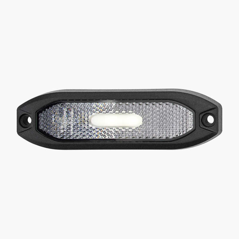

Inför besiktningen senast fick jag problem med ett parkeringsljus, vänster fram. Tyvärr hann jag inte att åtgärda detta innan besiktningen, och fick därför en anmärkning - att ordna under eget ansvar.
Det konstiga är att båda dessa lyste då bilen var igång - tillsammans med halvljuset.
Således inte fel på själva ljusdioderna.
Misstänkte då att det var något fel på fördelningsdosan (styrningen) som sitter ovan dioderna.
Tänkte beställa en ny, men den skulle gå på 2500kr... Så tänkte ett varv till.
Klippte av styrningen från den förmodade felaktiga styrenheten.
Drog sedan en kabel från andra (fungerande) sidan och fick då dessa lampor att lysa helt - när bilen är igång utan halvljus - blir då typ varselljus.
Dessa lampor slocknar dock nu när halvljuset tänds (inte jätteviktigt dock).
När sedan tändningen är avslagen - och jag slår på parkeringsljusen så tänds nu inte både dessa ljus (tidigare fungerade den högra).
Dock har jag parkeringsljus uppe ovan frontrutan.
Om jag tolkar reglerna rätt, så är det kravet - att det ska finnas två parkeringsljus fram och två bak. - vilket jag ju uppfyller.
Nu har jag i alla fall alla lamporna att uppträda på samma sätt - men inte riktigt så som jag önskar.
Dock överväger jag att låta bli att göra något åt detta, så länge jag uppfyller de krav som ställs.
Någon som har en aning om huruvida besiktningen ställer sig till detta?
Och om någon vet var felet ligger?

Jag tror det faller på att dina lampor som funkar sitter för högt.
Jag tror min höjd 350 mm och högst 1.500 mm.
Taklamporna ser jag som markeringslampor i kombination med annan belysning för att förstå att det är ett stort fordon.
Parkeringsljusen nere skulle kunna vara värdefulla för cyklande.

INSTALLATION PÅ LASTBILAR​
Om du har ett fordon som är bredare än 2100 mm får du ha fyra stycken positionsljus framåt, så kallade breddmarkeringslyktor. Två får vara placerade på taket på hytten och två på skåpet eller påbyggnaden.
Dessutom får du ha tre stycken så kallade identifieringslyktor. De ska visa vitt eller gult ljus framåt. Bakåt får du ha tre stycken röda identifieringslyktor. De ska placeras med lyktornas centrumpunkter 150-300 mm ifrån varandra.
Beträffande sidomarkeringslyktor ska de normalt vara placerade 350-1500mm ovanför marken. Behövs det för konstruktionen får höjden minskas så mycket som det krävs men höjden får inte överstiga 2100 mm.
Avståndet mellan lyktorna får inte vara mer än 6000 mm. Första och sista sidomarkeringen måste sitta inom 2000 mm från början eller slutet på bilen. Släpvagnar som är kortare än 6m behöver inte ha en främre lykta inom 2000 mm.

Tack för ditt svar.
Ser dock inte att den texten är riktigt relevant för min bil.
De mått du skriver om tidigare gäller sidomarkeringsljus. Inte parkeringsljus fram.
Inte är min bil heller reggad som lastbil - utan pb2.
Finns annan text som någon hittat?

"Installationskrav
58 § Främre positionslyktas placering i höjdled får vara lägst 350 mm och högst 1 500 mm på bil. Om denna placering medför avsevärt hinder för bilens användning, får högsta höjden ökas så mycket som behövs, dock högst till 2 100 mm.
Härifrån: Transportstyrelsens föreskrifter och allmänna råd om bilar och släpvagnar som dras av bilar
Tack. Denna text gör nog att jag får ta tag i saken igen...
