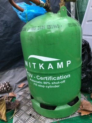

Har två påfyllbara gasolflaskor, varav en går ut i år (10 år) och behöver revision, nytt godkännande för
att få användas. Sökt i Sverige om möjligheten att få denna revision, men det sker tydligen i Danmark
och med långa väntetider. Nu är dessa flaskor av tyskt fabrikat, vilket tycks göra det ännu svårare att få
hjälp i Sverige. Fått förslag på att byta i Tyskland, men då gissar jag att det måste vara samma fabrikat
och det har jag inte funnit på nätet. Någon/några som har förslag till lösning, men inte nyinköp av på-
fyllbar gasolflaska.

Är du säker på att de är tyska? Jag har alltid trott att de är holländska, vilket verkar troligt eftersom alla träffar jag fick på google när jag sökte på "witkamp lpg" var holländska.
På forumet finns det en tidigare tråd i ämnet här .

Tack för bra svar, fick beskedet att de var Tysktillverkade när jag köpte för ca: 8 år sedan.
Har känt till problemet med fyllnadsstoppet, kör alltid tomt innan fyllning och kollar volymen.

Informera oss gärna vad du får för svar, vi har nämligen en likadan som också närmar sig 10 år.
//Håkan
Här kommer svaret:
Jag är ledsen. Jag kan inte fylla utgångna flaskor och jag kan inte heller ge en check.
Jan Inkens
Kan tillägga att viss otydlighet kan ha skett, pga. översättningsprog. Min flaska är ok
till nov. 2023, men det jag försökte efterfråga var utbyte mot betalning och det skull
nog svaret "inte ge en check" betyda att inte kan bli någon inbyte med ev. rabattcheck.

Hur löd det tyska svaret?

Byt flaska till en fylld flaska på en depå i Sverige och kolla efter ett datum långt bort så har du en tub som går att fylla många gånger under lång tid. Kostar en hundring extra

Hej !
Har efter många och långa "efterforskningar" fått hjälp av en granne från Nederländerna, som kontaktat WitKamp Design, ett företag med
samma logga som på gasflaskan och har sålt dessa gasflaskor, men slutat 2016, för små för att syssla med detta ?? Där tar det stopp. Ser ut
att bli skroten. Har året ut på en av flaskorna och 3 år på den andra.
