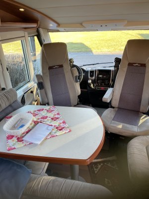

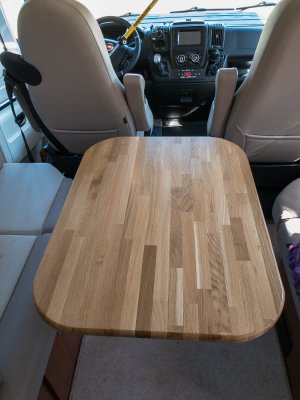

Har en Carthago chic c line. Vi tycker bordet är för stort (rektagulärt!) Väldigt trångt då man skall passera. Funderar på att kapa det och eventuellt montera ett gångjärn på det så att man fäll upp det när man behöver större bord. En annan möjlighet är att göra om den avsågade biten till en inläggsskiva. Vi hade ett sådant arrangemang i vår tidigare Dethleffs.
Är det någon som gjort detta eller har några andra förslag?
Har även övervägt att byta till ett runt bord! För o nackdelar?

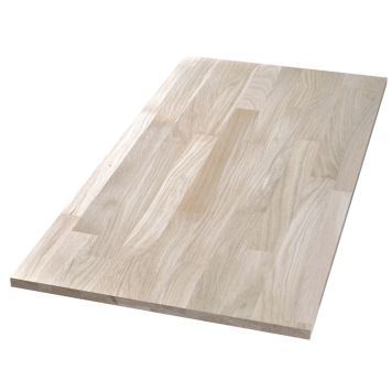

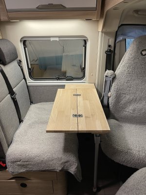

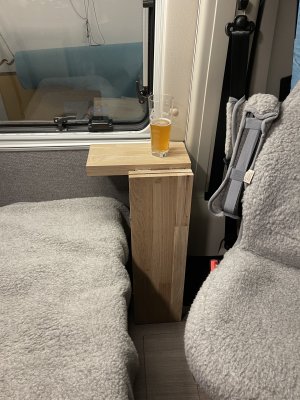

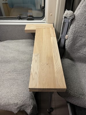

Sågade till av hyllplan från Bauhaus
Visa bilaga 231515
Är det detta?
