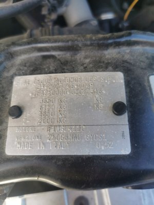

Smiter in med en fråga. Min husbil har tjänstevikt 3650:- Vad är lämpligt last index till denna med C-däck
    2,6 MB · Visningar: 35
Tiaztok
HBK Intresserad
17
Enköping
Du tittar i din instruktionsbok vilket tryck du ska ha precis som på din bil. Det ska framgå dimension och däcktyp samt tryck vi olika axellaster. Annars begär du ut tabell från däcktillverkaren. Men rent allmänt för axelvikt runt 2000kg är det 4-4,5 för C-däck och 5,5 för CP. Jag har högre lastindex på mina C-däck än CP och C-däcket är betydligt hårdare vid samma tryck i morsats vad till vissa hävdar här.
