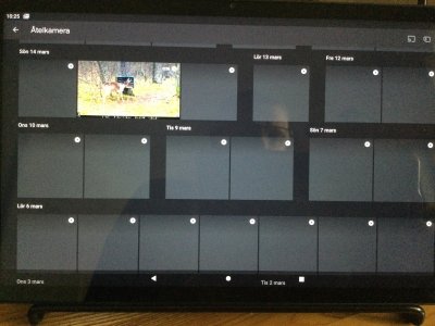

När jag för över mp4 filer från min åtelkamera till en android surfplatta så visas inga miniatyrer (thumbnails) i google foto appen.
Funkar på min Ipad.
Om jag filmar med surfplattan så blir formatet också mp4 och dessa visas som miniatyrer, varför visas då inte Åtelfilmerna?
    1,9 MB · Visningar: 9
19.557
En mp4 fil kan inneholde et jpeg kodet bilde tidlig i filen - android lager alltid et slik selv så google photo stoler på at den finnes og viser et standard ikon om det ikke finnes.
