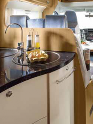

Hejsan,
Jag har ett problem med några av lådorna i köket. Vid svängar (t ex rondeller) åker dom med hög fart ut, lossnar och landar på golvet med bestick och annat i en röra. Jag har försökt justera både låsen och upphängningen men inte lyckats få det stabilt. Låsen är av typen runda knappar "tryck in för att låsa". Husbilen är en Solifer/LMC.
Jag har funderat på att det kanske går att få dit den där vanliga typen av barnspärr som finns. Någon som har andra goda idéer?

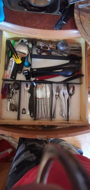

Jag gjorde en ny låda, behöll fronten som fästes sen på den nya lådan och så köpte jag självstängande expansioner på Biltema, nu åker lådan aldrig ut, och inget lås behövs mer :applaus:
Bra tips! Men rätt mycket jobb att göra ny låda:yes: I vilket fall är detta inget ovanligt problem i våra rullande hem som inte bara kör på raka vägar.

Jo om man inte har bra verktyg eller kunskap.... Så kan tillverkningen av en låda bli mer arbete än alla de gånger man har plockat upp... :rolleyes: :yes: :bye:
Lådan blev tom. större än originalet. Men ändå i samma utrymme :applaus:
