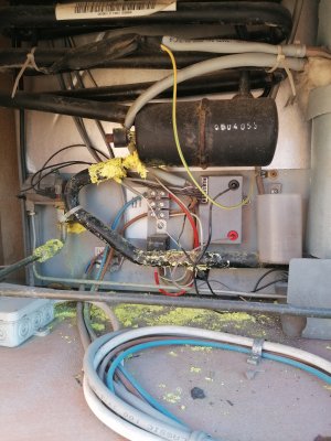

Såhär såg det ut på baksidan av ventilationsgallret till mitt Dometic RM7655. Skåpet kyler inte på varken gas (men har låga!), 230V och antagligen inte heller på 12V. Kan det vara tomt på ammoniak och det är torkade rester som syns i ljust grönt på bilden? Känner ingen konstig lukt. IMG_20210426_191120.jpg

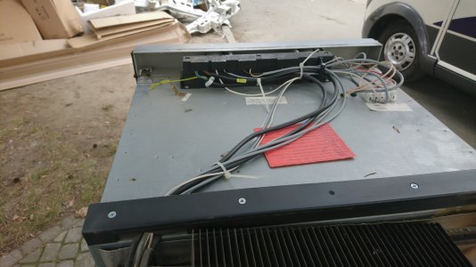

Vi drabbades av något liknande med vårt kylskåp.
Dometic RM 7605 l.
(Skillnaden på 7655 är att dörren är kupad.)
I vårt fall var det troligtvis termostatfel i elektronikboxen. Ibland varmt och ibland någon kyla så vi kunde använda frysen som kyl. Det blev sämre och sämre. Kanske någon läcka. Men har inte känt någon ammoniak lukt.
Efter mycket funderande, att lägga ut en massa pengar på ett kylskåp från 2007, beslöt vi oss för ett nytt.
(Lägger in några bilder ifall någon har nytta av det.)

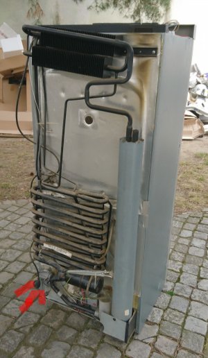

Det gamla skåpet.
Elektronikboxen som troligtvis fått bytas.
Stickkontakt och gas in på vänster sida.

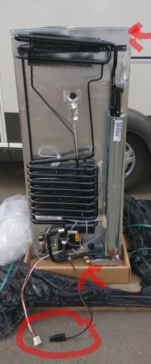

Det nya skåpet Dometic RMD 10,5 T.
Är högre i bakkant, nya elkontakter och gasen in till höger.
Det tog 2,5 timmar för två man, ibland tre att byta skåpet. Man fällde sätet bytte via förardörren.
Man fick bygga om gasledning, ändra el och nya kontakter och flytta ventilationsplåtar, då det nya skåpet är högre i bakkant.
Det var inte till att byta utan ändringar.
I vårt fall har vi inte ugnen ovanför kylskåpet, så det underlättar.
Carthago verkstaden som utförde arbetet gjorde det mycket bra.
Total kostnad för skåpet och arbetet, blev 26000 sv. kr.
Uppskattar att vi sparade uppåt 10000 kr. på att det hände och vi fick det gjort i Polen.
Om man nu skall se det positivt.
Krister.
Dometic RM 7605 l.
Det gamla skåpet.
Visa bilaga 209356
Visa bilaga 209357
Visa bilaga 209358
Krister.
