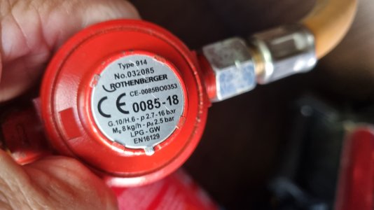

Jag funderar också på den röda regulatorn. det är ju en "högtrycksregulator". Går den till ett uttag under en lucka på utsidan av bilen som man typ skall koppla in en stor grill till eller? Verkar kunna ge upp till 8Kg/tim vid ett tryck på 2,5 Bar. Det räcker ju till en värmekanon.

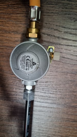

Det är den silverfärgade som är till brännarna inne i bilen i alla fall (30millibar), så om du skall byta någon för att testa så är det den som gäller.

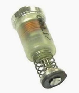

Det verkar inte finnas mycket kvar att byta. En sak som du kanske inte har bytt? men verkar långsökt varför den skulle hålla tag i fem minuter och sedan släppa..... är magnetspolen som håller gasolflödet öppet och som man går förbi med att trycka in vredet (som på spiseln) när man tänder upp lågan.
Det i den man skruvar fast röret till tändsäkringen uppe vid vredet, och sedan håller den flödet öppet till tändsäkringen kallnar om lågan slocknar och stänger gasolflödet efter omkring 20 till 30 sekunder.
Ser ut så här och finns i två storlekar beroende på storlek/diameter på gummitätningen.
Men tveksamt varför den skulle släppa efter fem minuter. Har du provat om det fortsätter att brinna om du "sätter dig" och fortsätter att hålla in vredet som vid start i kanske tio, femton minuter. Om det då fortsätter att brinna så borde det vara något med tändsäkringen som stänger av i alla fall.
Samt hur lågan då reagerar när du släpper vredet till slut. Slocknar direkt. Brinner ytterligare fem minuter och slocknar. Eller ????
