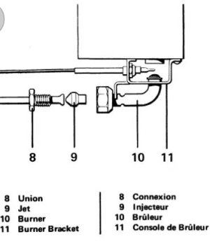

Ps. du har troligen ett munstycke där röret och brännaren sitter samman. Men du har troligen också en lite udda brännare, Kolla nr. 9 om det är denna brännare du har, för det är så att säga maxmunstycket så lågan inte kan bli för stor, vilket i sin tur kan göra att fullt flöde på vredet känns mycket öppnare än de andra två för det är ändå munstycket i brännaren som bestämmer max. lågan i alla fall.
Visa bilaga 228056
Du har så rätt så. Det är denna brännaren som jag har. Allt är rent och munstycket är märkt med 4 som det ska vara med en 30mbar regulator.

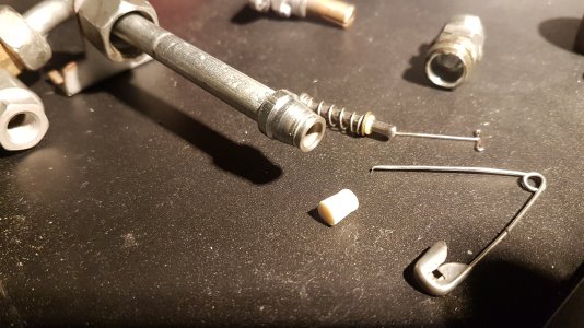

Tänkte göra ett litet avslut på denna tråden, så att någon annan i framtiden kan ha någon nyttan av den.
Jag blåste rent alla slangar, rör brännare och ventilen. Vågade inte tvätta ventilen, då jag inte visste om det fanns mjuka tätningar i den. Hittade ett litet gasolfilter i en ledning. Såg ut som ett litet filter från en cigarett. Satt ihop allt utan filter och testkörde. Märkte ingen direkt skillnad. Läge 3 kallt, läge 2 knappt andvändningsbart. Monterade tillbaka filtret och tätade allt runt kylskåpet. Dels för kalldrag på vintern och dels för att styra kylluften rätt. Nu har jag testköra på läge 2 ett bra tag. Ca 20 grader på dagen och 5 på natten. I frysen är tempen som varmast -2 i kyldelen varmast 10 grader. Detta på ett läge som var oanvändbart tidigare Kylskåpet var monterat från fabrik och normal montering skulle jag säga. Nu kommer ingen luft fram mot Kylskåpet utan all luft är på baksidan av skåpet. För mig tror jag att styrningen av luften bakom kylen gjorde all nyttan.
MVH /Palle

Då gör jag också ett litet avslut med lite ledning av vad du skrev nu.
Om man med lite tur kan hitta ett "cigarettfilter" i ofta en rörskarv eller annan skruvanslutning så är det bra/tur.
Ett filter är ju bra för de små hålen i reglagen och dessa filter verkar klara sig rätt länge...... Om de inte blir blöta av sådandär olja som kan följa med lite "sämre" gasol ibland. Ett oljeblött filter blir rätt täppt och kan ställa till bekymmer särskilt om man inte vet var det sitter, eller inte ens vet om att det finns ett.
Ett filter är ju bra för de små hålen i vred och munstycken, men de skall vara torra.
Filtret vid säkerhetsnålen "fiskekroken".
