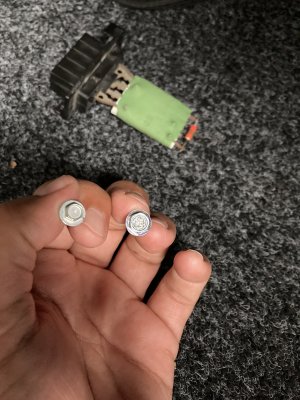

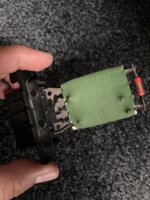

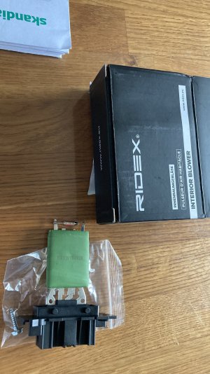

I mitt fall (samma fel) så räckte att byta fläktmotståndet. Beställde på autodoc -> https://www.autodoc.se/ridex/13631626?foundByGa=2975
Lite bilder om hur jag bytte här med. Den gamla fläktmotståndet var både rostig och skadat i mitten.
Den nya kommer med en riktig skruv som har philips huvud.
Nu fungerar allt som det ska.

tony o nette
1.497
Gävle
17682

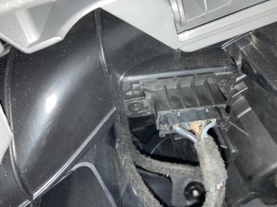

KettoAvila.
Du får hålla koll på andra kabeln från vänster i ditt kontaktstycke.
Det ser ut att ha varit mycket varmt där.
Isoleringen har försvunnit en bit. Kopparn är synlig och den kommer att
korrodera med tiden och ge dålig kontakt till honkontakten och fläktmotståndet.
Första kabeln har liknande skada ser jag nu.

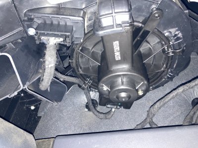

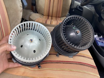

jag har plockat ner fläkten och kollat den utanför. Hade faktist tänkt att byta ut den (kastar bara några hundralappar på autodoc) men bestämde mig för att blåsa ut med kompressor och damsuga inne i hållet där fläkten sitter mm...
Jag tror att det är ok.
Vi får väl se hur länge det håller. Husbilen är inte nytt så....

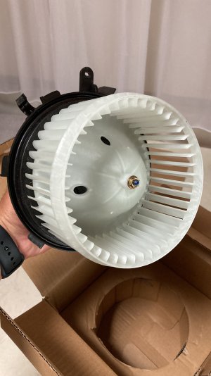

Byt fläkten, så slipper du byta motståndet igen, det är lagren i fläkten som går tungt så att strömmen stiger. Det är därför anslutningarna
ser ut som dom gör.

Min fläkt gick också bara på högsta hastigheten ( Fiat 2019 )
Monterade nytt motstånd och allt funkar
När jag kollar på det gamla motståndet ser det ut som nytt ?
tony o nette
1.497
Gävle
17682
Då har termosäkringen löst ut (om det sitter en sådan på din enhet).
Den som sitter i "toppen" på fläktmotståndet.
Då har fläkten gått tungt någon gång.
Det kan ju faktiskt komma in skräp som gör att fläkten får svårt att
rotera. Ett barr eller två på felställe kan göra så att fläkten blir obalanserad
och därmed drar för mycket ström.
