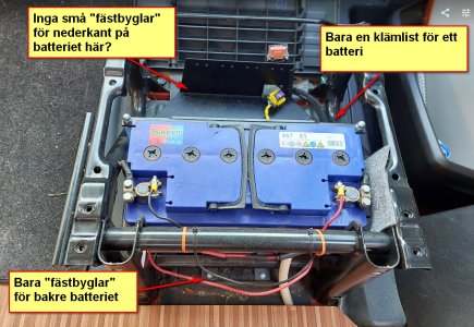

Har precis bytt och monterat ett 100ah lifepo4-batteri under passagerarstolen på vår Fiat Ducato 2012. Gick utan större problem och passar precis som det blybatteri som satt där innan.
Planen är att börja så här och sedan om budget mm tillåter kanske utöka med ett till likadant batteri framöver.
Så detta är absolut inget akut men jag blir lite fundersam över hur batteri nr2 ska fästas och säkras på bästa vis. De fästen, byglar, klämmor mm som sitter där nu verkar vara anpassat för enbart ett batteri.
Tack på förhand för tips!
(bilden visar gamla batteriet. Det nya sitter på precis samma vis)

Ja du, en isolerande skiva på toppen sedan stolen ovanpå. De kommer inte någonstans. Det är tajt.
Nu vet jag att det blir ramaskri bland de som måste ha hängslen och livrem.
Men varför kludda till det?

En spännrem mellan det fasta batteriet och batteri nr2 och en isolerande skiva enligt tidigare inlägg.

Det är ju ganska mycket lagrad energi som frigörs både mekaniskt och elektriskt vid en kollision, en kortslutning är inte att leka med.
Speciellt som man sitter på kruttunnan så att säga!

Varför int ett 200ah istället för 2st 100?

Då skulle jag avvakta, testa och se hur långt energin räcker för er med ett batteri, kanske det räcker med ett, då kanske det är bättre att satsa på en solpanel (till?) istället när budgeten tillåter.
Klokt Peter! Blir man inte rik på de stora inkomsterna, kan man ändå bli det på de små utgifterna! :) Gäller i hög grad strömförbrukning i husbil! Mitt 100 Ah batteri räcker långt. Sen kompletterar jag mycket med gasol.

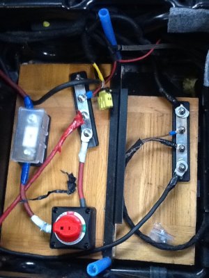

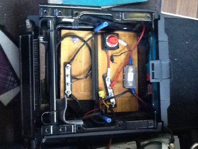

hej
plåten i mitten täcker nästa batteri visar den jag har . Obs flyttat mina batteri.
Den delen till batteri 2 är kortare för b-polerna
Du har samma på bilden.
