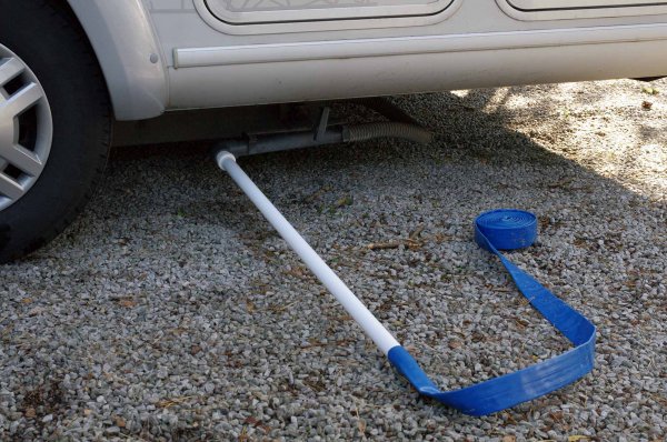

De flesta husbilar har en kran på utsidan, med en kortare slang för tömning av gråvatten. Flera bilar har tanken lågt placerad.
Ibland finns inte husbilsanpassade tömningsstationer för gråvattnet och ibland är de som finns inte anpassade för lågt monterade tankar. Exempelvis fixar inte min bil de här hjulförsedda "kälkarna" man ska tömma i. Ej heller vissa stationer med lite högre "fack".
Jag har alltid med mig ett par hjälpmedel för att ändå kunna tömma på "avsedd plats". Det börjar också dyka upp allt fler möjligheter till latrintömning längs vägarna. Då kan man bära gråvatten om man har utrustning för det. Extra tankar tar dock plats, varför många väljer bort dem. Extra tankar är också för höga för bilar med lågt monterade gråvatentankar, som min.

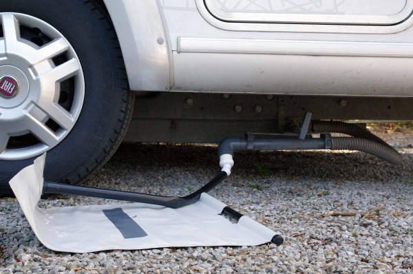

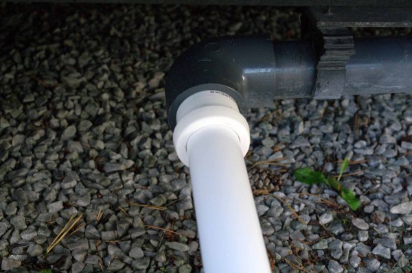

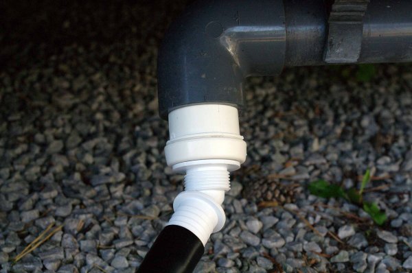

Jag har med mig en sk "spillvattenlunga" avsedd för husvagnsbruk. Har haft en Trelleborgslunga i många år men köpte en ny på Biltema för 170:-! Jag har monterat en sk PP-rör övergång för enklare avloppsrör, 40 till 32 mm och i 32 mm änden monterat en sk multinippel som används för anslutning av 19 mm frånlopp från tvätt o diskmaskiner till 32 mm PP-rör. "Spillvattenlungans" 19 mm slang passar sedan perfekt på den nippeln. Jag låter hela övergångspaketet sitta på "spillvattenlungans" slang när den inte används. Då stryper jag inte frånloppet i onödan och tappar inte övergångarna när jag kör.
Sedan har jag ytterligare en 40 till 32 mm övergång. Den har jag monterat på ett 1 meters 32 mm PP-rör, som förlänger gravattentankens befintliga slang. Det räcker ofta när man inte kan komma helt nära tömningsstationen. För säkerhets skull har jag också med mig 10 meter 32 mm "avtappningsslang" som kan träs över 32 mm röret om det behövs. Slangen blir helt platt när man rullar ihop den.
Har ni andra dimensioner på frånloppsröret finns det flera olika alternativ. Gå in på något byggvaruhus eller på Biltema och botanisera. Förutom PP-övergångarna i plast finns det olika gumminipplar som funkar på andra dimensioner. Ibland får man hjälpa övergångarna på traven med O-ringar eller vulktejp.

"För säkerhets skull har jag också med mig 10 meter 32 mm "avtappningsslang" som kan träs över 32 mm röret om det behövs. Slangen blir helt platt när man rullar ihop den."
Har också en sådan slang. Den låga tanken ger inte tillräckligt vattentryck för att "öppna" 10 m slang. På min bil fick jag kapa slangen till 4 m. Då funkar det.

Det har jag aldrig tänkt på! Har två st 5 meters rullar och en bit 32 mm PP som skarvrör. Har dock inte behövt använda rulle nr två. 5 meter är dock inga problem. Kan det ha varit en ny slang som var "ihopaklibbad" och som inte öppnat sig Roland? Mina är ganska välanvända. De extraknäcker som bevattningsslangar hemma, från pumpen i regnvattentunnan.

Det kan det vara, har bara försökt en gång innan jag började kapa - kanske i onödan. Fast jag hade läst en tråd här där någon annan annan hade samma problem, så jag tvekade inte att börja kapa.....

Ett tips kan vara att köpa ett extra 1 meters PP-rör på ex Biltema för 40 :-. Eller tar man en bit av det redan befintliga röret. Då kan man kapa avtappningsslangen i lämpliga bitar och använda ett par decimeter av PP-röret som skarvrör. Har man väl fått volym på slangen till en skarv, så har man ju vattentrycket med sig till nästa skarv.
