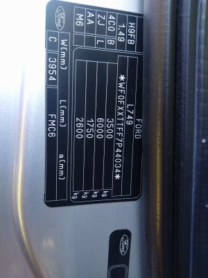

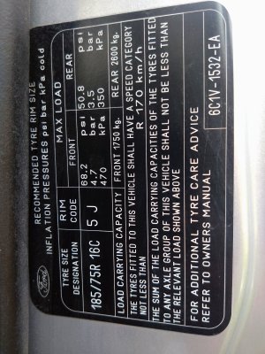

Hej. Jag försöker utläsa om det finns möjlighet till att höja lastvikten. Det enda jag hittar på bilen är två etiketter, på vardera sida om dörrarna. Kan man utläsa på dessa etiketter hur mycket min bil får ha max totalvikt? Det är en Lmc Liberty 2008 med tvilligaxel bak. Den är reggad idag för totalvikt 3850kg men är nyfiken på om jag kan höja lite till.. Jag har mejlat en Lmc återförsäljare men inte fått svar på min fråga. Hoppas någon hör har någorlunda svar på min fråga eller en rekommendation på en Lmc återförsäljare som kan sådana här frågor. Mvh Jennie

Man kan inte utläsa hur mycket du kan höja, men däremot ser max totalvikt att vara 3500 kg , i nuvarande utförande,den skylten borde ändras om du har högre vikt.

Hej,
Har precis gjort en höjning på vår husbil och jag vill påstå enligt din typskylt att axlarna får ha max 4350kg tillsammans, dvs du skulle i teorin kunna väga upp den till det MEN då måste även chassit vara godkänt för en belastning på 4350kg vilket inte alls är säkert. Som i mitt fall var axlarna godkända för 3850kg men mitt chassi klarade bara 3650kg så det var max vikt.
Generellt är det en extra balk som behövs för att förstärka chassit vilket är en rätt mild uppdatering jämfört med att börja byta axlarna.
Sen ska man som i ditt fall få ett godkännande från tillverkaren på förändringen vilket skiljer väldigt från tillverkare till tillverkare.
Hoppas det hjälper er framåt!

Tack för svar! , Bilprovningen tror att det går men jag måste få tag i Lmc för korrekt svar om chassit.
