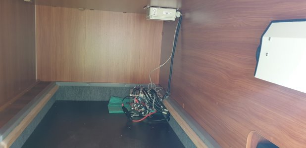

monterar ma-ve stödben på vår bil och har nu kommit till gyrot som ska monteras
har tänkt att montera det i taket i garaget eftersom pumpen blir placerad där
men det kanske inte är bra så långt bak
Tips,Synpunkter mottages
/Nicklas

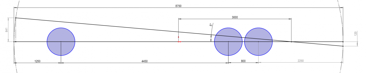

Spontant, vill man väl ha det mitt i bilen?
Då får du samma ”hävarmar” fram som bak, vilket gör att den kommer reagera lika.
Sitter det längst bak, borde det bli olika utväxling på rörelsen, när den mäter.
Tänk 1 grad på en meters avstånd, och sedan en grad på 7 meters avstånd.

Är det ett gyro? Eller bara en lutningsmätare? Vad är det man vill mäta med ett gyro? Jag hänger bara inte med ännu på vad som ändras med placeringen.
Jag gissar att det är en "lutningsmätare", men man säger ofta "gyro". Rätt eller fel... :)
Lutningsmätaren har toleranser, eller egentligen mätfel. Och desto längre du placerar den från fordonets mitt, så får dessa mätfel olika utslag.
Gjort en liten skiss, för att visa utväxlingen.
Måttet fram och bak är 381mm vid 5 graders lutning, när mätaren sitter i mitten.
Mätfelet blir lika stort i vardera ände av fordonet, 0.1° ger +/- ~10mm.
Om vi skjuter mätaren 3000mm bakåt (bilden), så blir vertikala måttet 641mm fram, och 120mm bak.
Med samma tolerans/mätfel på 0.1°, så får du ett spann på +/- 13mm fram, men +/- 3mm bak.
Det blir alltså lite svårare att få det hela perfekt - men som jag antydde ovan, så spelar det troligtvis mindre roll för denna tillämpningen och man sover säkert gott ändå. Lite av ett I-landsproblem i detta fallet.

Detta resonemang är nog riktigt för dynamiken i ett Gripen-plan med gyro.
Men här handlar det om en husbil som är helt stillastående på marken med en lutningsgivare. Givaren känner naturligtvis samma lutning oberoende av var den är placerad. Givarens mätfel har ingen påverkan på lämplig placering. Om lutningen är 1 grad mäter givaren likadant oavsett placering. TS kan alltså lugnt placera givaren där det är mest praktiskt.

Tack för alla svar
jag monterar gyrot/lutningsgivaren i garaget till att börja med
ska pressa slangarna imorgon så KANSKE senare i veckan kommer det en rapport på hur det funkar och jag bifogar bilder då
/Nicklas

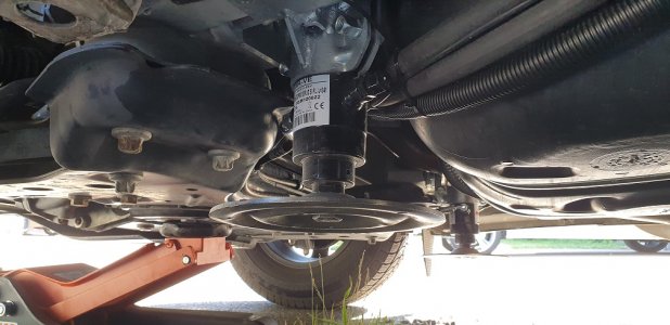

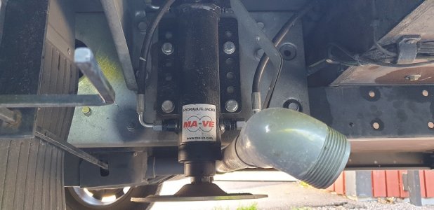

Nu är jag klar med mitt lilla projekt och jag är inte mekaniker och har ingen verkstad
Allt gjordes på min garage uppfart med domkraft och pallbockar
Funkar mkt bra med lutningsgivaren i garaget
Nu ska det byggas en låda som skyddar pumpen
