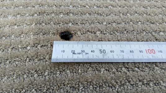

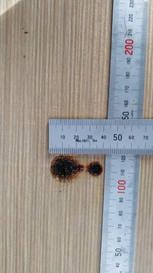

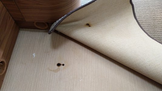

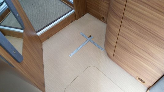

Ja, Vi råkade ut för samma. Från lagade mat, skrek till att hon blivit stycken av ett bi under foten. MEN det var brand i golvet. Se bilder.
IMG_20200922_131209.jpgIMG_20200922_131209.jpgIMG_20200922_131227.jpgIMG_20200922_131227.jpgMVIMG_20200915_121646.jpgMVIMG_20200915_121646.jpgMVIMG_20200922_131030.jpg
    23 KB · Visningar: 49
    22,8 KB · Visningar: 51
    25,1 KB · Visningar: 51
    21,6 KB · Visningar: 63
