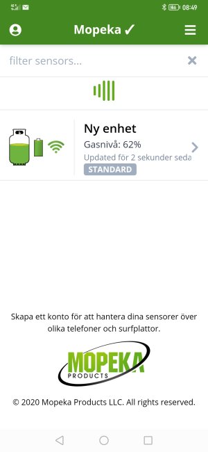

Nu har jag samma gas med mig i alla länder, eftersom jag har en kompressor kyl/frys....
Efter mer än 9 månader utomlands tömde jag 1 p11 och den andra är det 62% kvar....

Visa bilaga 228687
