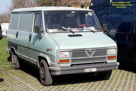

Hejsan litedelf och välkommen. Det blir tyvärr lite värre med en Renault eftersom det är en helt annan bil än europachassit som var samma bil/chassi i grunden antingen det stog Fiat, Peugeot, Citroën eller Talbot i grillen.
Tyvärr inte någon hjälp på ditt problem men en förklaring på att det kan vara svårt att hitta en renaultfläkt och de flesta som dyker är radial och passar de andra transportbilarna runt det årtalet.
