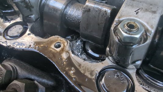

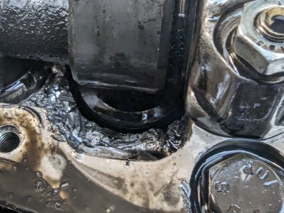

Det hade börjat läcka lite olja från ventilkåpan så skulle byta den packningen och öppnar upp och hittar flera rejäla stora metall bitar som ligger lite överallt:

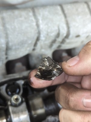

Jag tror jag har lyckats få upp alla stora bitar, men det ser ut som det är Lyftaren som gått i bitar, för tittar man på dom andra är dom intakta.
Hur körd är jag ? :D

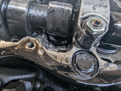

Kan jag försöka dränera olja och bara byta lyftaren ? eller måste jag ta av toppen och kolla så allt är OK undertill ? och som ni ser på bilderna nedan har bitarna skapat lite skada i blocket.. betyder det att jag måste byta hela det blocket ? eller kan det gå o ha det så ?
Någon som vet vilket ingrepp jag kan tänkas behövas göra för att få pärlan att rulla igen ? Tack på förhand

Med största sannolikhet har ventilen slagit i kolven, så toppen måste av för att åtgärda det!

Men varför skulle lyftaren gå i bitar utan att ventilen har slagit i kolven?
Ingen aning.
Men, det är klart enligt bilderna att kamaxeln har styrt/öppnat ventilen utan tryckare under en längre tid.
Om en ventil tar i en kolv brukar man inte kunna använda "längre tid" för att beskriva driftstid innan totalhaveri oavsett hur man definierar "längre tid".
(utom i ett fåtal arbetscykler.)

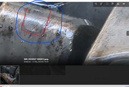

Det ser ut som ventiltryckaren disintegrerat och att kamloben verkat direkt mot ventilskaftet.
Visa bilaga 233670
Är det så, behöver ventiler och topp inte ha tagit skada.
Däremot är kamaxeln förstörd.
Tack båda för era svar, kanske är säkrast att kontrollera genom att ta bort toppen, för mig som inte är kunnig, måste man plocka av kamrem och dylikt för att byta kamaxeln ?
