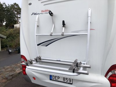

Vi använder inte cykelstället på vår Hobby 650 Exclusive och önskar montera en box för förvaring av utemöbler mm. Någon som har någon idé? Med vänlig hälsning, Patrik

Det kan vara bra att väga sin bil. Både totalvikt och axelvikt. En box så långt bak kommer att öka Axelvikten radikalt på bakaxeln =överlast även om du ligger inom totalvikten

Jag håller absolut med om att det är nödvändigt att ha koll på totalvikt och axelvikt, men det är inte "värre" med boxen än att ha cyklar på stället.

Vid en vägning på kontrollplats tar polisen ingen hänsyn vad som hänger därbak. Är axelvikt överskriden är det böter för övervikt

Absolut! Jag menade bara att en box inte gör det värre än om man har cyklar på stället. Cykelstället är konstrerat för en viss vikt och får inte överskridas oavsett vad det används till. Vanligtvis 50-60 kg.
