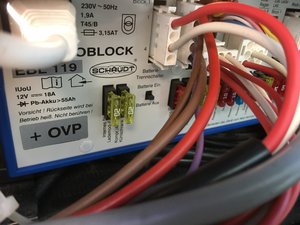

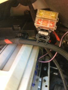

Vårt kylskåp Dometic RM 4280 M ska gå på 12 v när bilen är igång men det gör det tyvärr inte.
Jag har kollar säkringarna (40a, 20a och 20a) invid startbatteriet (bild 1) och de är hela men när jag kollar spänning i fästet för den minsta understa säkringen finns där ingen ström när jag testar med provlampa, inte ens när bilen är igång. Kan det vara felet tror ni? Säkringarna invid bobatteriet är också hela (en 40aoch en 25a) liksom säkringarna på elblocket (bild2). Den ena av de två gula säkringarna (de närmast på bilden) på elblocket är märkt kylskåp men inte heller i denna hållare finns det någon spänning oavsett om bilen är igång och 12voltssystemet i bilen påslaget.
I somras slutade skåpet funka på 12v men när vi tog bilen en vecka senare var det okej igen och det lyste i 12v strömbrytaren och skåpet blev kallt. På 220v och gasol fungerar kylskåpet som det ska. All annan el i bilen fungerar också. Tacksam för tips. Jag har liksom kollat allt jag kommer på. Just ja bilen är en Dethleffs 2004 5831 A.

Eftersom du mätt att du inte har ström i någon sida där den lilla säkringen (D+ från generatorn till elblocket) sitter får du ingen signal från generatorn. Sitter kabelskon ordentligt i generatorns D+ uttag? Kabeln hel?

Det är den som går via den lilla säkringen vid batteriet. Du hade väl tagit bort den och mätt i hållaren när bilen var igång fattade jag för och du inte hade spänning där.

Det kan även vara fel på "D+reläet" inne i din EBL, isåfall behöver EBL in på reparation.
Men även om så är fallet borde jag ju ha spänning i säkringshållaren för D+ som sitter framme vi batteriet när bilen är igång? För spänningen dit kommer väl direkt från generatorn? Jag börjar med att kolla kabelanslutningen på generatorn och går vidare därifrån. Att det slutade funka i somras för att en vecka senare funka tyder ju på något glapp. Elblocket var för övrigt nytt för fyra år sedan så det borde ju inte vara något fel på det.

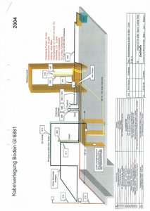

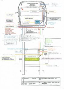

Kände igen det på bilden och sedan läste jag att det var en Dethleffs. Jag har precis bytt panel på mitt kylskåp och då fick jag bryta den översta 20A säkringen. Dåligt med dokumentation på dessa tre säkringar. Men i mitt fall så var den översta fast matning till kylskåpet från startbatteriet. Den lille är högst troligt D+ spänning från generatorn och där skall du ha spänning när motorn är igång. Och lyser inte laddningslampan så har du troligen det och då är det bara att jobba sig bakåt. Bifogar dom ritningar jag har på bodelen.
