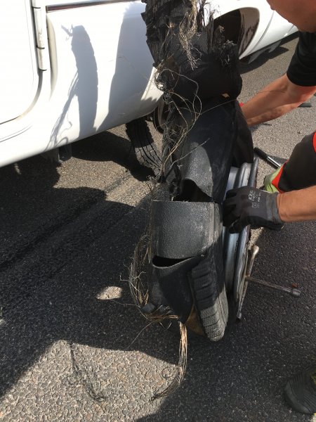

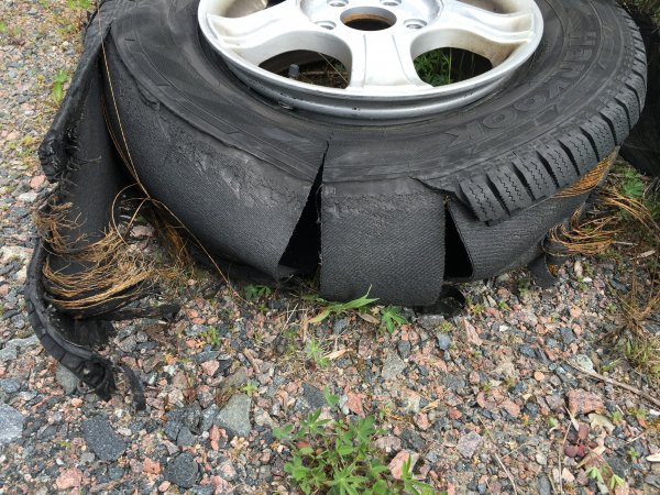

Jag hade fel...
Alla år har "året runt däck" funkat för mig, på personbilar o husbilar...
Husbilen hade nya fina M+S däck...
Men förra året råkade vi ut för två hemska däckexplosioner. Riktigt hemska.
På vintern var dom okay men inte på sommaren. Fullastat, sommarhetta, motorväg strax över hastighetsgränsen, timma efter timma, PANG!
Det kunde gått riktigt illa...
Efter andra gången så har vi nu rättat in oss i ledet och kör bara på de dyraste säsongsdäcken. Det är ju billigt i förhållande till personskador...
Bifogar en bild på det däck som inte funkade, hälsar Björn

Björn o Lena: Hur gamla var däcken? Har råkat ut för explosion med sommardäck som var några år gamla. Som väl var satt det bak.
EssoJ
Däcken var 6 månader gamla och med rätt tryck. Men vi hade nog lite överlast, det gick fort och det var ca 25 grader ute. Vi fick stora skador på bilen och blev ordentligt omskakade. Hälsar Björn o Lena

Sv: Däck till husbil
hej ! det var tur att det gick bra ! vet hur det är samma sak hände oss för ett par år sen på autobahn med ett däck som exploderade bak ! sen när vi kom till däckverkstaden så var det andra på g med bak ! så bytte alla fyra ! det var säsongsdäck 5 år gamla men mycket mönster kvar av samma märke ! så det märket köper vi aldrig mer ! :mad:
Förmodar att Du har koll på det men hur högt lastindex var det på däcken?
Det är annars ett problem med att många kör med för lågt lastindex på däcken, jag har själv vid ett flertal tillfällen blivit erbjuden däck med för lågt lastiindex men givetvis inte accepterat det.
Det verkar också som att många däckförsäljare inte heller har koll på det eller inte bryr sig.
Ett för lågt lastindex kan vara direkt farligt om farten höjs (mer värmeutveckling) och än värre om det därtill skulle vara något övervikt, resultatet riskerar då att bli en däckexplosion.
"Förmodar att Du har koll på det men hur högt lastindex var det på däcken?"
Nej, jag har ingen aning. Men det är mycket som jag inte har en aning om, tycker det borde fungera ändå...
Köper jag däcken på en välkänd däckverkstad så borde det vara rätt däck. De skulle vara lagliga och "fungera lika bra". Numera sitter det Camper Vanco CP på bilen, men Lastindex? Undrar Björn.

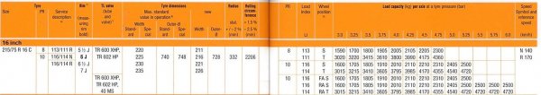

Har en Hymer B654sl , med en totalvikt 4250Kg
Axeltrycket är fram 2100Kg och bak 2400Kg
Har sedan förra året monterat Michelin Agilis camping 225/75r16 CP
med bärighetindex118r
Bärighetsindex är ex.116=1250KG
118=1320KG
120=1400KG
Med ett bakaxeltryck bak behövs minst ett däck med ett index på 116. För att vara på den säkra sidan valde jag ett däck med index118.
Tror att det kan vara farligt att bara köpa sk c däck som passar husbilar lite hur som,man bör kolla vad dom olika siffrorna står för.
Ingrid o Pålle
6.633
Uppsala
3493
Just dimensionen 225/75R16C är "knepig".
Normalt finns en given däckdimension med 1 eller 2 belastningsindex, exempelvis 205/70R15C (som vi har på vår husbil) som finns med LI 104 och 106.
Däremot så tillverkas dimensionen 225/75R16C (och några få andra) med inte mindre än 4 (fyra) olika belastningsindex vid enkelmontage.
Allt enligt STRO:s databok.
Pålle
