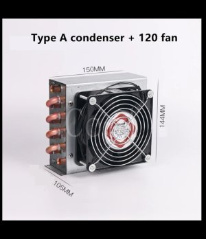

Och sen hittade jag 12v radiator med fläkt på Ali Express för en billig slant...
Så just nu har jag bara ett orosmoln.... Och det är kan jag bara använda mig av den nya elektriska radiatorn eller måste även de i sidorna sammankopplas för att det skall fungera bra...
För hur jag än vänder på det så blir det mer jobb att göra... Och just nu känns detta enklast..... :yes:;)

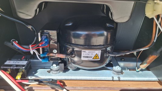

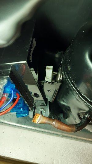

Är det kompressorn som inte går? Kolla så vita kontakten på bilden sitter på plats. Lossnade på mitt skåp efter en veckas provkörning. Lossade stjärnskruven och hakade av den svarta kåpan. Kontaktstycket vara bara att trycka dit, tror den inte suttit på riktigt. Jag ringde sunwind och dem gav tipset att kolla detta, så kan säkert ha varit så på fler skåp.
Nä elen är inga problem..
Vet inte om du har läst hela mitt inlägg..?
Men mitt första skåp där hände det att start reläet hängde sig och då gick kylen i timmar tills jag slog på kylen...
Läs gärna hela mitt inlägg då det kanske också berör din kyl...

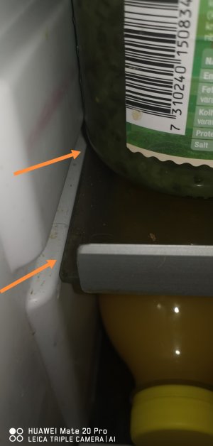

Jo, Cuisine 139L, men.. mitt skåp blir bara varmt på sidorna upptill, i höjd med kyldelen?
Har flyttat runt en termometer i både kyl och frysytrymme och har för mig att det var liknande temperatur i båda fryslådorna, men ska kolla igen.
Glashyllorna sitter urdåligt helt klart så jag bytte ut de två översta (nedersta sitter okej) till 4mm plastglas från biltema som kapades och bockades i fram och bakkant för stabilitet. Blev över förväntan bra!
