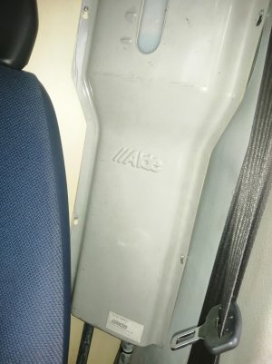

Ja nog är det så, ovanligt, men just vad jag ville ha och trodde bara det fanns på nyare plåtisar.
så dök denna gamling upp för en human summa och jag hade då aldrig hört talas om Scandicar.
Inte Folksam heller när de frågade vem som byggt inredningen.
Men allt är rejält gjort. Ovanligt tunga trämaterial tror jag. Men det är ju en lastbil..
Alde är elpatronen och exp kärlet med en pump i helt enkelt.
Det sitter en lodrät lång plastkåpa med texten Alde över exp kärl och lodräta rören under.
Dieselpannan är seriekopplad i samma system.
Separat system är värmeslingan genom motorn och så finns ju värmeväxlare.
Dessutom en gemensam elfläkt med egen värmeväxlare.
Det jag hela tiden saknat är ju ett elschema och man verkar ha glömt en del nödvändiga detaljer vid bygget.
inte minst termostat för dieselpannan, men det har jag ordnat, beskrev i annan tråd.

Pålle
Och här avslöjar min plåtis att det är Alde-prylar i den.
Samt står det Alde på väggtermostaten.
Gasol -nej.
Elpatron, 230 v-pump, 12 v-pump, expansionskärl, konvektorer, värmeväxlare -ja.
