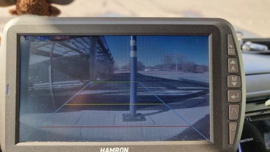

Har föregångare till denna. Helt ok. Trådlös kamera. Kopplade in den till skyltbelysningen så den är alltid på
Perfekt som backspegel under färd. När du kör om och ser bilen i kameran är det tryggt att svänga in. (+ några meter till i avstånd) kameran går att vinkla och har 3 linjer. Den närmaste som är röd då har jag vinklat den så det är 75 cm kvar till föremålet jag backar mot.
När det blir mörkt blir displayen svart/vita och den inbyggda kamerabelysningen tänds. Funkar toppen vid nattparkering.
Jag är nöjd.

Kompletterat min text om mätlinjer. Kolla texten igen och se bilden på min display. Fotad idag med lite motljus. Den äldre som jag har är på 10 tum..
Nu är dom mindre men anar ännu skarpare.
