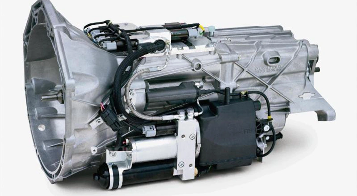

Jag läste att Fiat har kommit med en 9-växlad ”riktig” automatlåda.
Jag blev inte riktigt klok på det. Är det på bilar tillverkade 2020 och senare?
Är alla automatare från Fiat fr.o.m den tiden utrustade med den typen av växellåda eller använder de robotlådan också i vissa bilar?

Alla nya bilar utrustade med 9växlad, robotlådan skrotad.

Har förstått att det inte är automat med planet hjul mm. utan nog en robot men modernare. Riktiga automaten som fanns 2005 hade en fruktansvärd bränsle förbrukning den fanns i både Fiat o Peugeot har erfarenhet av den en tysk låda.

Det är en modern automatlåda, motsvarar det som finns i nya personbilar, ingen robotlåda.

Den tidigare 9vxl automatlådan är en uppdaterad "robotlåda". Det är samma som MB 9G lådan med "Renaultmotorer". Dvs de framhjulsdrivna EU6 Temp fordonen från Fiat och MB. Samma motortillverkare. Allt enligt mina kontakter på Mercedes Technik.
MB 7G lådan är dock en genuin automatlåda..

Hur kom Mercedes och Renault in i detta? Fakta är att den nya automatlådan i Fiat Ducato är en helt vanlig 9-stegs Automatlåda från ZF, alltså ingen robotiserad manuell växellåda som den tidigare i Fiat. Det har funnits en konventionell automatlåda i Fiat Ducato tidigare, 4 stegad från ZF men
det var i Typ 244 i början på 2000-talet.

Den gamla så kallade automatlådan är ju en vanlig manuell 6vxl låda som har robotiserats dvs istället för att du som förare drar i spaken så gör små elmotorer det. Den nya 9stegade lådan är en riktig automat som bygger på momentomvandlarteknik.

Manövreringen på robotlådan är inte elmotorer utan hydraulik.

Ex VW DSG är den en riktig automat eller ?
Det finns huvudsak tre typer av automatlådor
Momentomvandlare: ,den typ som FIAT nya 9växlade, det är den vanligaste i bilar "riktig automat"
Robotlådor: FIAT gamla, finns i fler bilmodeller
DSG:dubbelkopplingslådor, VW BMW mm. vissa tidiga modeller har man haft problem med

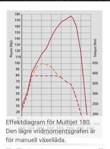

Motorn i Fiat årsmodell 2020 och nyare är egentligen samma rent mekaniskt oavsett om det sitter en manuell eller (nya) automatlåda i bilen.
De 2 starkaste motorerna (160 resp 180 hk) har dock olika momentkurvor ber på växellådan.
Den manuella lådan klarar fortfarande max 400 Nm medan nya automatlådan tål 450 Nm. Maxeffekten är dock lika.
Detta gör att draget i mellanregistret (runt 2000 - 2500 rpm) blir bättre med automatlådan än med den manuella lådan.
