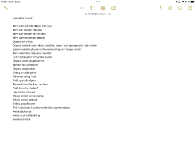

Här har du en annan checklista inför vintern.
  • prepair_for_winter-se.pdf
    99,4 KB · Visningar: 35
