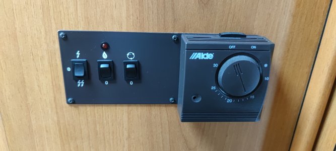

Hej igen. Vi funderar på hur man får igång alde pannan när man står kopplad till plint(har inte testat med gasol). I husvagnen trycker vi bara på en knapp. Men i denna Niesmann ser panelen ut så här. Har testat trycka på knappen längst till vänster och skjutit knappen på termostaten till on. Ställde in temperaturen på 15 grader. Vätska finns i behållaren som sitter i garderoben. Dagen efter så var det fortfarande lite kyligt. Någon som kan berätta vad vi har missat? Vill passa på att önska er alla en trevlig helg. Mvh Jonas

Första knappen väljer hög eller låg effekt på elpatronen.
Andra knappen startar brännaren.
Tredje knappen startar cirkulationspumpen.
Knappen på termostaten, gissar jag, är att aktivera termostat styrning av värmen.
Så det som saknas är på med tredje knappen.
Skulle även sätta termostaten på 22grader...

Hej Bäckis. Tusen tack för hjälpen. Både jag och frun började fundera vad den tredje knappen kunder vara. Men då slår vi på den också så cirkulationspumpen hoppar igång. 15 grader satte vi enbart för att testa. Trevlig helg. Mvh Jonas
