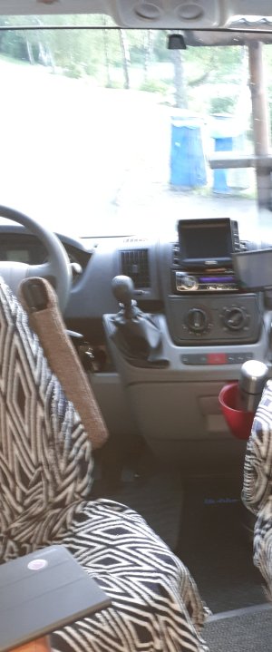

De som skrivit har och visat bilder på vred-byte verkar inte ha samma panel som jag har.
Fordon: Fiat Ducato 130 multijet 2012. Information: Påstås att man måste byta hela enheten. Kostar 4500:- Fattar ingenting!!
För det första: Hur komma åt detta`. Går det att ta bort radion och på så sätt komma år detta vred? Hur får man bort radion?
Motståndet har också smällt sönder, med det verkar vara lite lättare att komma åt som det sitter under "handskfacket"på passagerarsidan
Om det finns information tidigare här, vore det intressant. Har för stunden inte lyckats hitta det.
