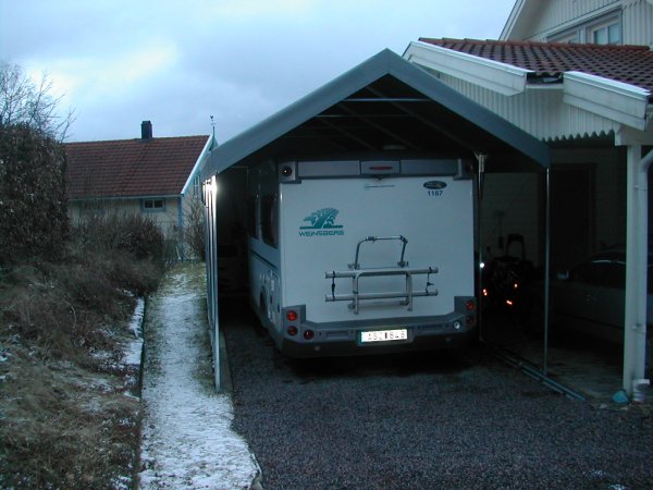

Håller med Gunnar. Vi satte upp vårt efter sommaren. Har klarat höstens stormar utan problem. Vi täckte också en gavel och en halv långsida för att få ett skyddat hörn för förvaring av sommar/vinterhjul mm.
Bra bemötande och snabb åtgärd efter felleverans från Wirehus.

Hur stort är ert tält, på bilden ser det ut att vara 3,6 brett och 2.7 högt?

Vårt hus är 2,50*3,60*8,00
Vi köpte lite större än nödvändigt för att lätt komma in och ut i bilen (använder den ibland som gäststuga där) och för att ha plats framför för förvaring.
