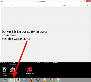

Hej igen, nu strular det igen och jag måste be om hjälp ännu en gång!
Problemet börjar när jag försöker starta utforskaren, jag trycker på ikonen
och utforskaren börjar starta och det kommer upp en tom utforskare som inte
kommer igång, blank sida helt enkelt. Denna sida kan jag inte stänga ner heller,
bara minimera så den blir kvar tills jag "startar om"

Jag gick in i aktivitetshanteraren och där hittade jag knappen "mer information"
jag tryckte på den och då kom det upp många grejer och där hittade jag en rad
med utforskaren, eller ja,, 4 st utforskare hade jag fått igång samtidigt och efter
jag stängt av dem fungerar utforskaren som den ska igen.
Exakt vad som orsakade mitt problem har jag inte löst, men jag kan i varje fall
stänga av datorn när jag vill utan att plocka bort batteriet. Klart bättre!
mvh jocke

Öppna taskmanagern (ctrl+alt+del), byt till fliken Processer och stäng av alla processer som heter "Explorer", kan vara en eller flera.
Prova sedan att starta utforskaren igen (windows-tangenten+ E är en genväg).
