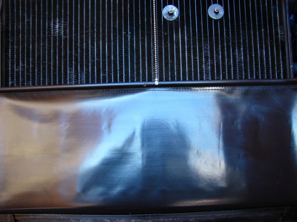

I mitt första hembygge, en MB 206D från tidigt 70-tal, så monterade jag en kylargardin från en skrotad traktor. Med en kedja in till förarplatsen på gammalt vant sätt. Fungerade bra, men kylargardiner finns kanske inte att få tag i längre?

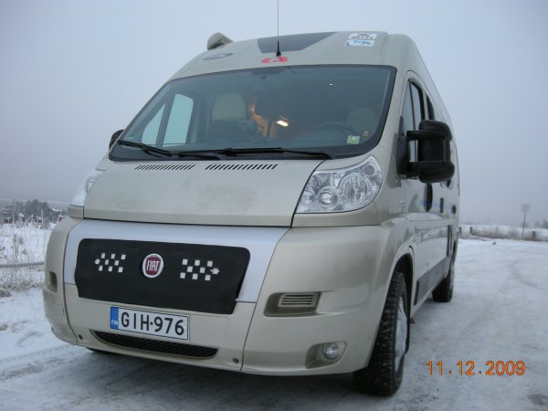

Hej Leifw!
Den K-gardinen du har ser vettig ut det är just där utanpå den skall sitta vad jag förstår, men dom blanka rutorna en på varje sida om Fiat emblemet
vad är det.
Vår Fiat 2010 har en skiva som täcker under hela motorn, den skyddar för kalldrag runt motorn underifrån enhel del.
Har du någon adress till att köpa en dylig gardin, för har man kunnat köpa ett "Finskt sommartäcke" från Finland som funkar hur bra som helst så borde K-gardinen funka lika bra!
Mvh.
Den har jag, har inte behövt täcka nedre öppningen, enligt Fiat skall den monteras samtidigt mrd vinter hjul.
Visa bilaga 48603
Kanske finns hos Fiat handlaren även där.
Visa bilaga 48604
Leif

Sv: vinterskydd
Hej Leifw!
vad är det.
Mvh.

Sv: Mer värme i HUSBILLEN - 2009-11-10, 14:43
Kan beställa / info på autoservice@multi.fi på svenska.
Du kan kolla med dem jag tror de har levererat till Sverige senaste vinter.
Om du klickar på bilden/förstorar så syns en vit pinne med den öppnar man de vita luckorna bruka göra när det är varmare än -10.
Mvh
Leif
